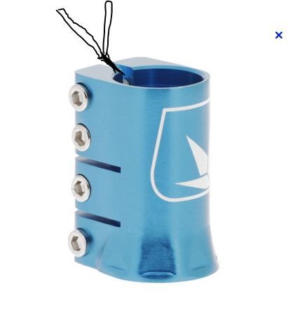

    Salut a tous,mon collier de serrage(blunt 4 visses) a une visse ronde,impossible d'enlever ma bar que je vais changer dans moin d'une semaine .J'ai besoin d'un moyen rapide d'enlever ma bar,sans tout peter,sachant que je n'ai pas de disqueuse ni de scie,donc si vous avez des astuces,je prend car je suis dans la m**** .merci a tous ceux qui prendront le temps de m'aider,bon ride A3

    normalement dans le colllier de serrage ta une fente ben tu prend une pince asser fine tu la mais sur le bout de visse que tu voit dnas la fente du collier et tu dessere commesa en 5 minute ces bon ;)
    voila une image le dessin imagone ces une pince fine tu devisse dans la fente la ;)
